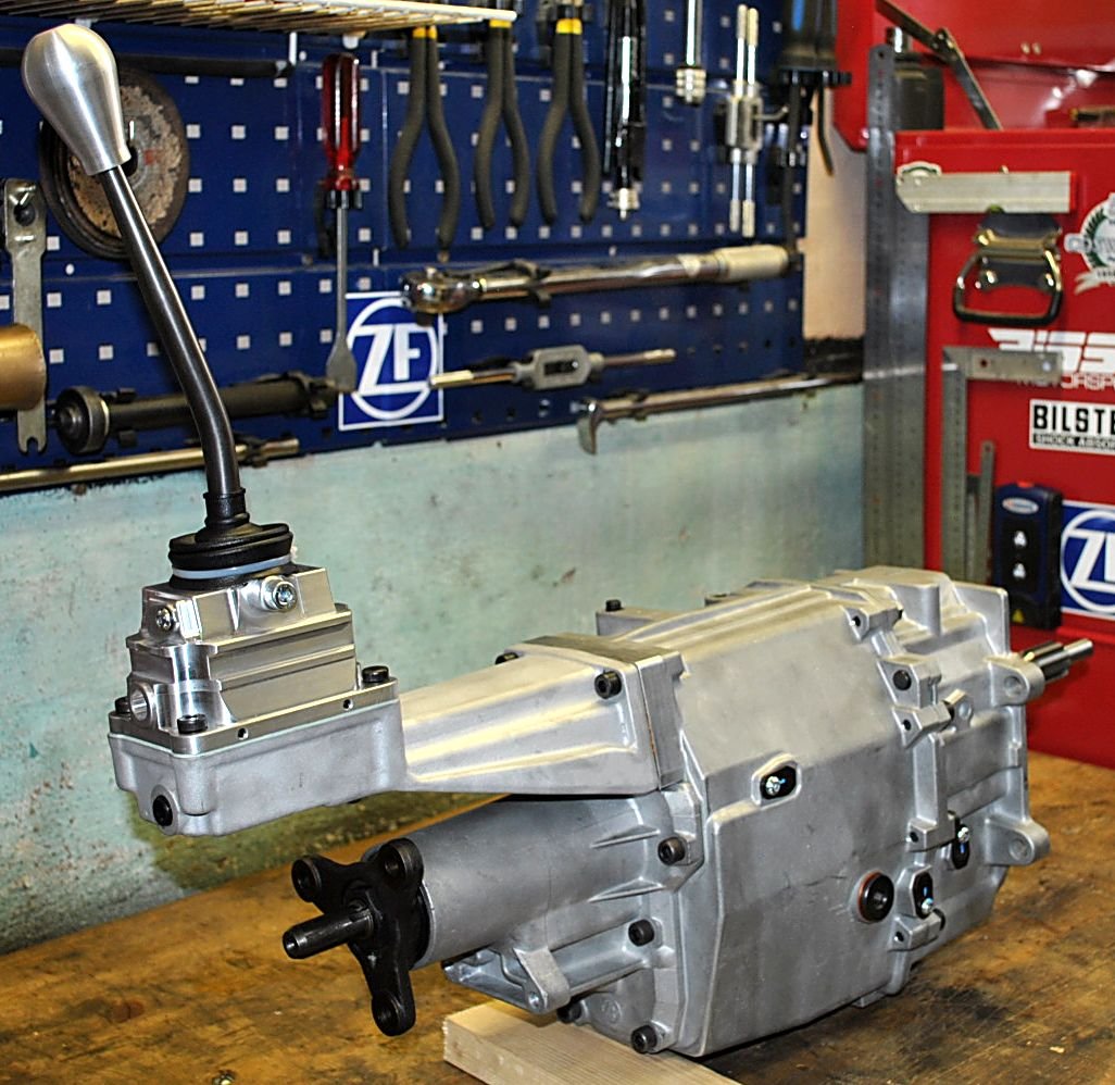

Bonjour a tous, je souhaite installer une boite 5 vitesse ZF S5-18/3 sur mon coupé 3.0 CS.
Cette boite semble avoir été proposée par Alpina à l'époque.
Est ce que un de vous a une expérience avec cette boite ?
Avez vous des informations ou conseils sur les modifications pour l'installation ?
Hello everyone, I would like to install a ZF S5-18/3 5-speed transmission in my 3.0 CS coupe.
This transmission seems to have been offered by Alpina at the time.
Has anyone had any experience with this box?
Do you have any information or advice on the modifications required for installation?
Merci
