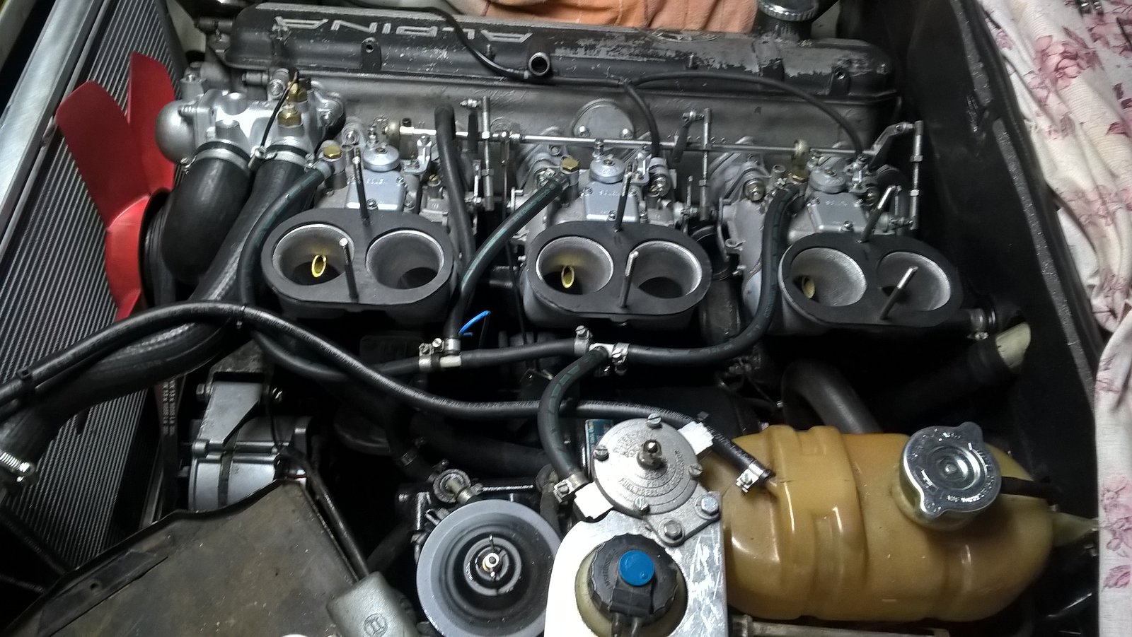

La mienne est également équipée. toutefois quand je l'ai achetée les filtres a air étaient modifiés pour cause d'encombrement avec le servofrein car les pipes d'admissions étaient des longues d'origine inconnu. Une fois installé le kit Alpina tout est rentré dans l'ordre.

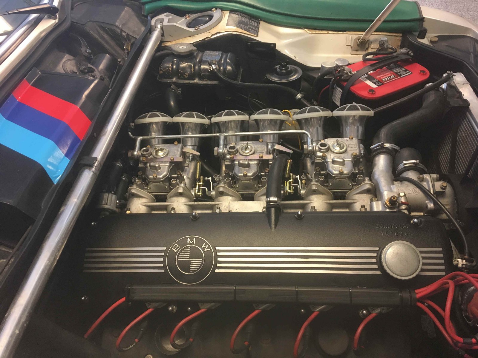

Yes, upward horns like those in the Alpina airbox are a good option. I've gone with reproduction Alfa Romeo GTA horns:

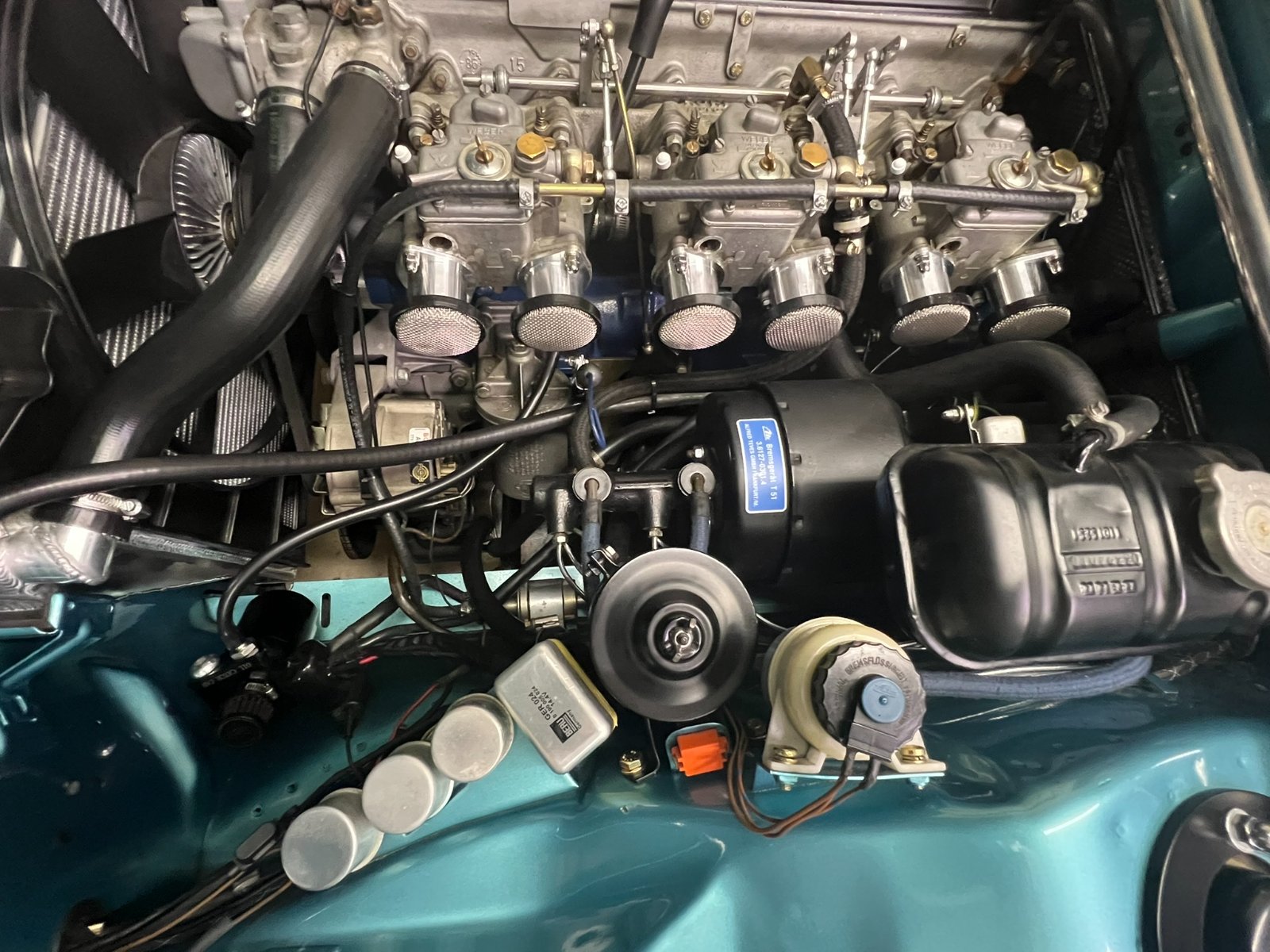

Here's the Tii booster bought from Hal and the Weber DCOE 40 trumpets and screens bought from Pierce Manifold. I also have the Korman intake manifold on a Korman built engine.
