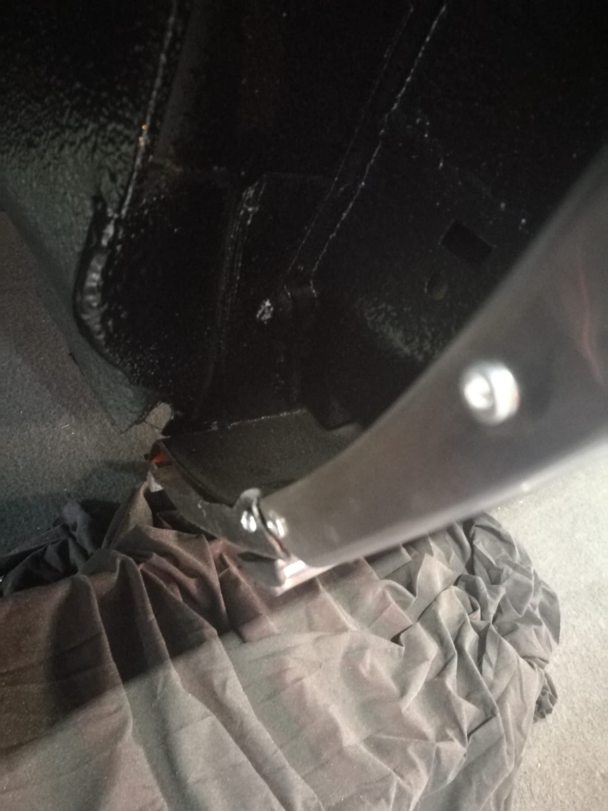

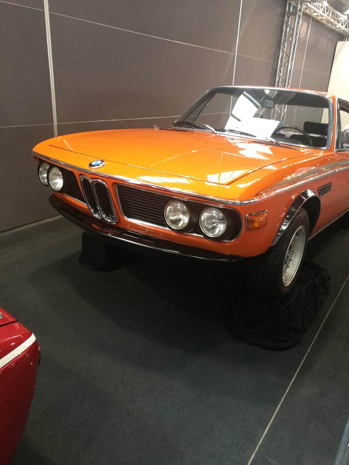

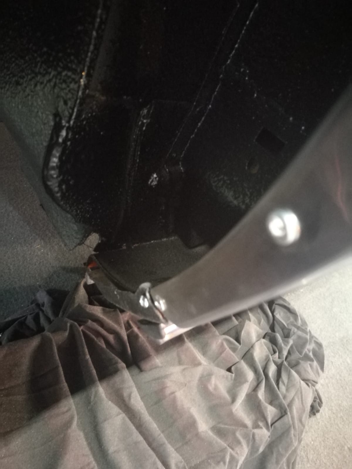

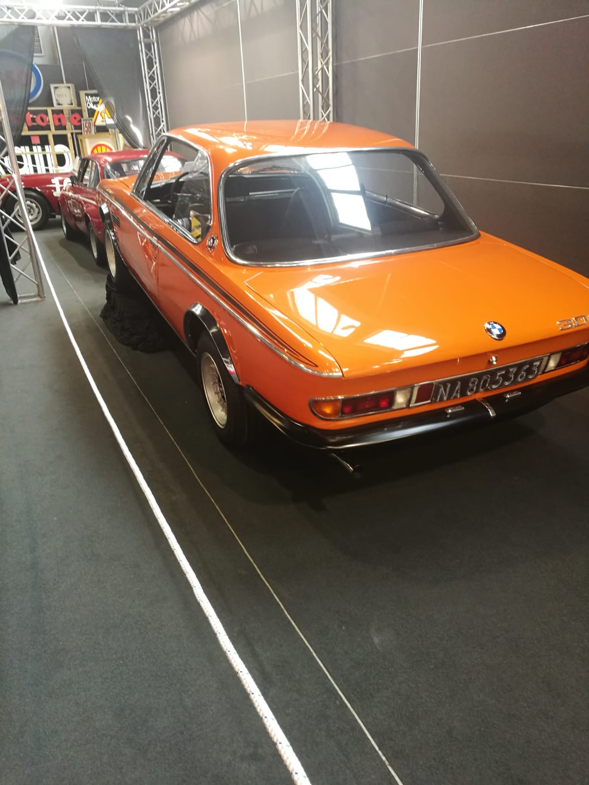

Mi hanno mandato anche delle foto di una csl restaurata
Colore arancio
Una situazione pietosa su quella csl
Ma mi astengo da ulteriori opinioni
Mi chiedo alle volte dove è finita la serietà?

Vero csL 169
Raramente richiesto striscie
csl
Naso anteriore non prima serie, ma serie successive
Mascherina 4 bar
Primi 169 non abbiamo la luce nebbia
Dietro
Il.volante doveva essere un alpina, non petri
cosa molto preoccupante è che sembra avere un avantreno non csL
Ma cs-csi
vedi campanatura ruote
Passaruota devono.essere del.colore della.carrozzeria esterna
Bordi cromati.piu spesso
Quindi walloth repro
Serratura posteriore montata maschio
Stemmi anteriore e posteriore sbagliato
E tanto.altro ancora
Vedi fra l'altro antirombo.nero non allineato e messo molto maschio (grasso)
La.mia umile opinione è che questa csl
ha preso un grande urto anteriore nella sua storia
Per rimettere tutto.in ordine ci vorrebbero.molto molti euro
E.pezzi introvabili
Questo è un gran pasticcio italiano
