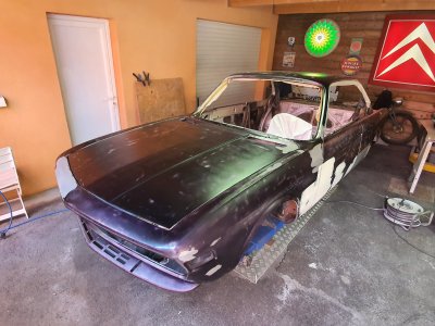

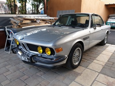

Voici donc la voiture à son origine

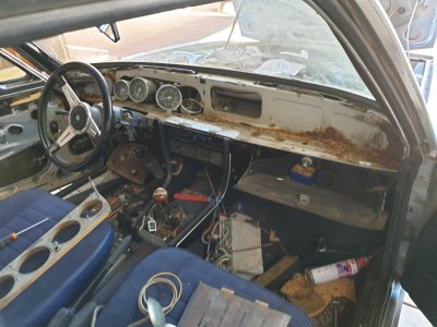

Quelques démontages après. Là on est juste sur le tableau de bord. Imaginez les boiseries.

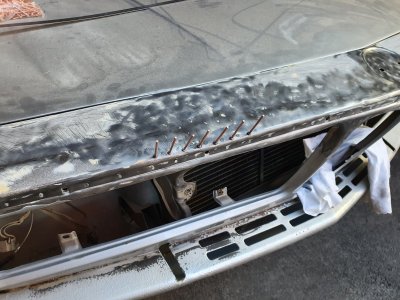

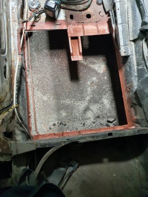

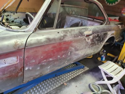

Là, j'ai commencé à gratter pour voir pourquoi il y avait des défauts de peinture et dessous.

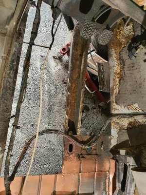

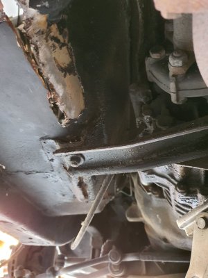

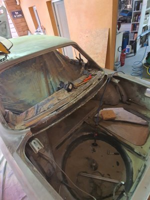

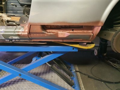

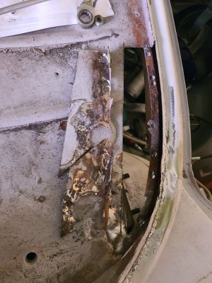

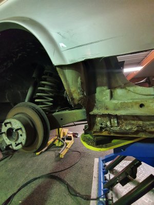

Donc voici en gros ce qu'il a fallut découper, tous les planchers, bas d'ailles coté droit et gauche, pieds de portes, bas de porte, bas de lunette arrière, cotés de tableau de bord ... Très long travail en sachant que mon métier c'est de fabriquer des meubles pas des voitures.

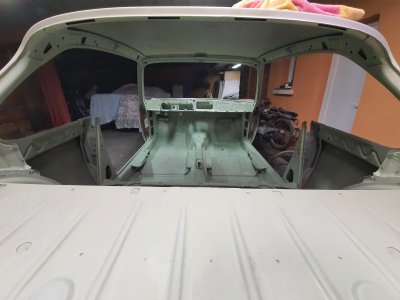

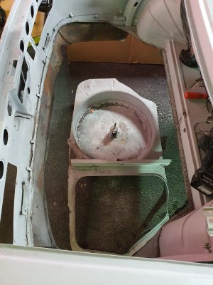

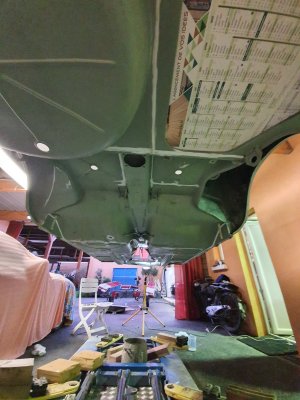

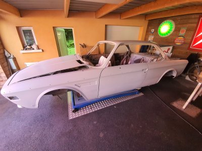

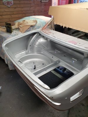

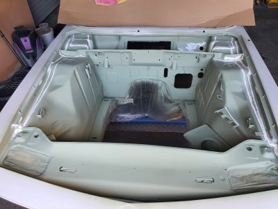

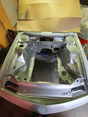

Je passe beaucoup d'étapes en vous faisant un résumé, donc voici la suite. Sablage ponçage, redressage de l'ensemble, traitement, bref encore très long travail.

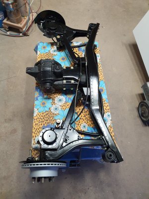

Restauration de l'ensemble des trains roulant avec changement de tout ce qui était possible en neuf.

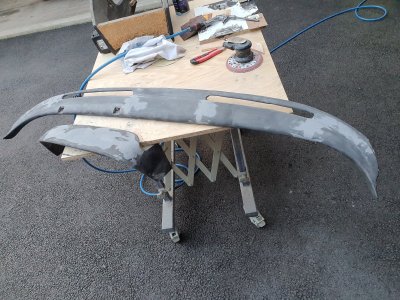

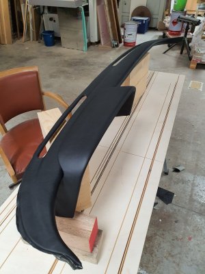

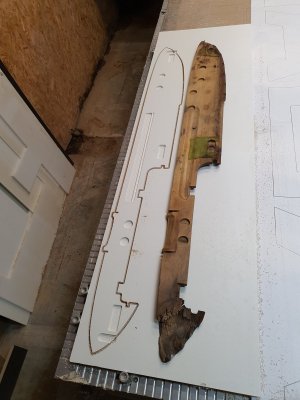

Restauration du tableau de bord et fabrication.

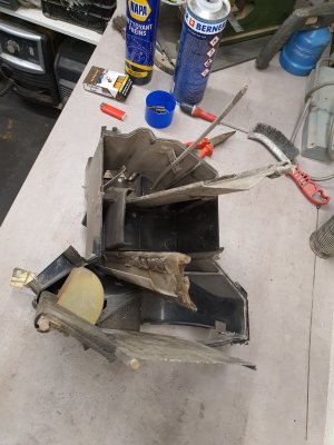

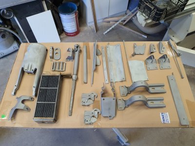

Restauration du boiter chauffage. frein et colonne de direction

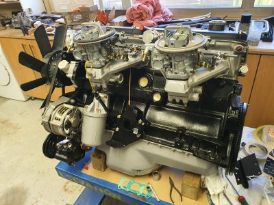

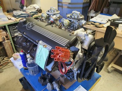

Entre temps le moteur a entièrement été démonté, usiné, peint et assemblé avec presque tout en neuf.
les carburateurs sont passer en Weber et l'allumage est devenu électronique. La boite de vitesse Getrag 262 reste, mais est entièrement démontée pour rénovation ( en cours )

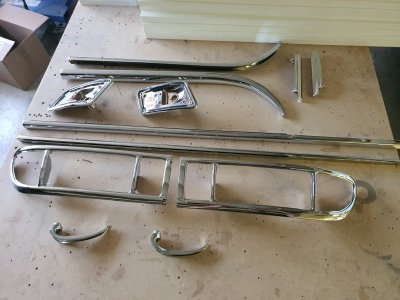

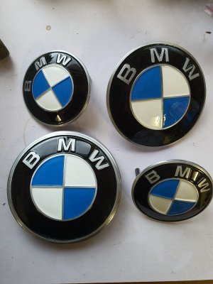

Des pièces sont revenues du chromage en attendant les lentilles de Stan
