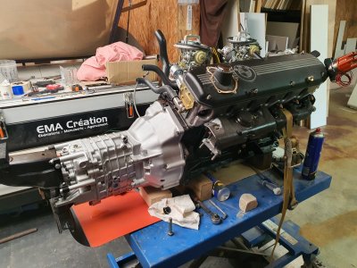

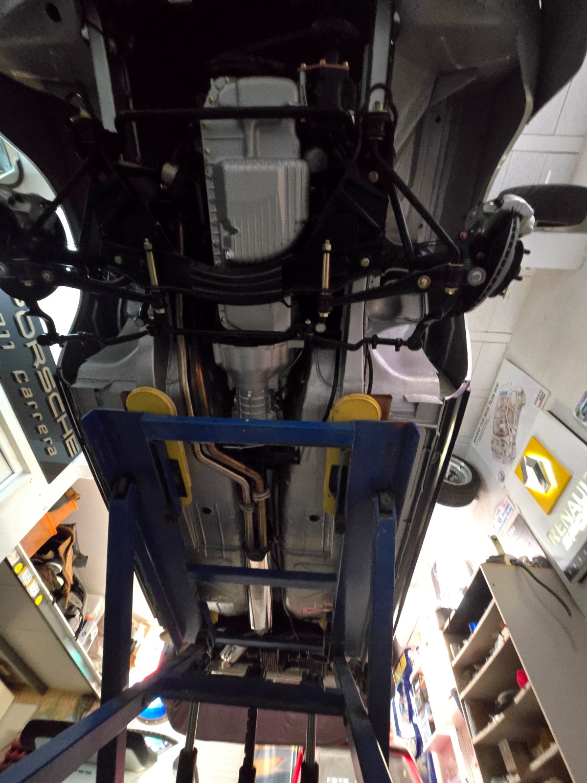

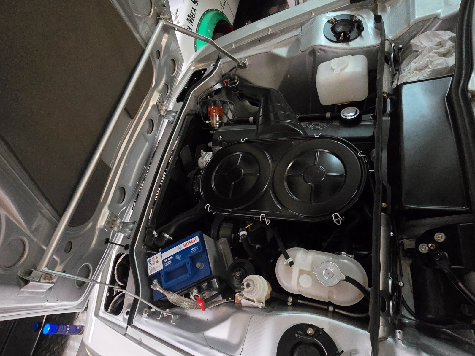

Merci RSPORSCHE, Pour moi la restauration continue doucement
